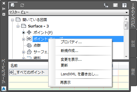

[ツールスペース]のタブには、ツリー構造、コンテキスト メニュー、オブジェクトのアイコンなど、いくつかの共通のコントロールがあります。
[ツールスペース]のツリーには、項目が階層構造で表示されます。 ツリー上で、他の項目を階層下に含むことができるすべての項目を、コレクションといいます。たとえば、この図で[開いている図面]、[Points-2]、[サイト]はすべてコレクションです。各コレクション名の左側のツリー ノードに表示される記号は、コレクションにおける項目の表示に関する情報を示します。

ツリーで任意のコレクションまたは項目を右クリックすると、コンテキスト メニューが表示されます。このメニューには、ツリーで選択した項目に適用されるコマンドが含まれます。
