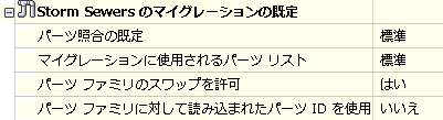

  1. [ツールスペース]の[設定]タブで、[パイプ ネットワーク]コレクションを右クリックします。[フィーチャ設定を編集]をクリックして、[フィーチャ設定を編集 - パイプ ネットワーク]ダイアログ ボックスを開きます。
  2. [Storm Sewers のマイグレーションの既定]プロパティ グループを展開します。
  3. [パーツ照合の既定]を設定します。これらの設定は、パイプ パーツが読み込みおよび書き出しの際にスワップされる方法をコントロールするために使用されます。これらの既定の設定方法については、「パイプ ネットワークのマイグレーションの既定を設定するには」を参照してください。
  4. [マイグレーションに使用されるパーツ リスト]を設定します。詳細は、「パイプ ネットワークのマイグレーションの既定を設定するには」を参照してください。

  5. [パーツ ファミリのスワップを許可]設定を設定します。次のいずれかの操作を行います。
    • STM ファイルをパーツ ファミリに上書きする場合、[はい]に設定します。「予期される」パーツ ファミリ(下記の[パーツ ファミリに対して読み込まれたパーツ ID を使用]設定に従って、[Storm Sewers のマイグレーションの既定]から、または STM ファイルで見つかったパーツ ID から)が、更新される各パーツに対する現在の AutoCAD Civil 3D パーツ ファミリと異なる場合、この設定は読み込まれるパーツをスワップします。
      注: 「予期される」パーツ·ファミリは、[パーツ ファミリに対して読み込まれたパーツ ID を使用]設定に依存します。[パーツ ファミリのスワップを許可]は、下記に設定している[パーツ ファミリに対して読み込まれたパーツ ID を使用]を使用し、パーツ照合の XML ファイルを使用するために、[はい]に設定する必要があります。
    • STM ファイルに、オリジナルのパーツ ファミリの関連付けを保つ場合、[いいえ]に設定します。AutoCAD Civil 3D は、[Storm Sewers マイグレーションの既定]設定にかかわらず現在の AutoCAD Civil 3D パーツ ファミリを保持します。

  6. [パーツ ファミリに対して読み込まれたパーツ ID を使用]に対して次のいずれかを実行します。
    注: [パーツ ファミリのスワップを可]が[いいえ]に設定されている場合、[パーツ ファミリに対して読み込まれたパーツ ID を使用]設定は影響を与えません。
    • パーツが STM ファイルのパーツ ID に示されるパーツ ファミリに変更されることを許可するには、[はい]を設定します。[パーツ ファミリのスワップを許可]が[はい]に設定され、[パーツ ファミリに対して読み込まれたパーツ ID を使用]が[はい]に設定されている場合、パーツのパーツ ファミリは、STM ファイルのパーツ ID で指定されているパーツ ファミリに変更されます。
    • [パーツ照合の既定]の読み込み設定を使用するには、[いいえ]を設定します。[パーツ ファミリのスワップを許可]が[はい]に設定され、[パーツ ファミリに対して読み込まれたパーツ ID を使用]が[いいえ]に設定されている場合、パーツのパーツ ファミリは、[Storm Sewers のマイグレーションの既定]読み込み設定によって指定されているパーツ ファミリに変更されます。
      注: これを[いいえ]に設定すると、2012 バージョンより前の AutoCAD Civil 3D の動作が保持されます。
