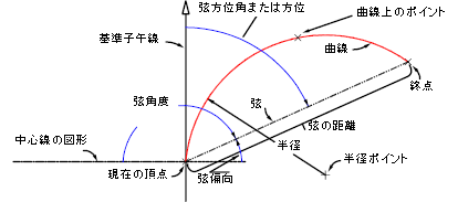

次の図に、接していない曲線を示します。
