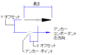

方向を示すため、矢印をラベル スタイルに追加します。
方向矢印のプロパティ
AutoCAD Civil 3D では、AutoCAD の標準矢印が使用されます。
