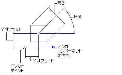

ブロック コンポーネントをラベル スタイルに追加するには
ブロック コンポーネントのプロパティ
[ラベル スタイル管理]
ダイアログ ボックスで、
[レイアウト]
タブをクリックします。
の下向き矢印をクリックし、
をクリックします。
コンポーネントには自動的に既定の名前「ブロック.1」が設定されます。
[名前]
ボックスに新しい名前を入力します。
[ブロック]で、
[ブロック名]
の
[値]
列をクリックし、
をクリックします。
[ブロックを選択]
ダイアログ ボックスで、使用するブロックを選択し、
[OK]
をクリックします。
注:
AutoCAD Civil 3D
の図面テンプレートには、使用可能ないくつかのブロックが含まれています。
[一般]
と
[ブロック]
の各カテゴリで希望の設定を指定します。
[OK]
をクリックします。
