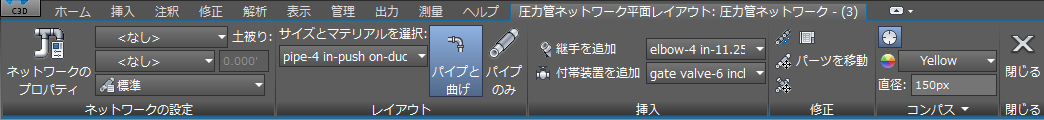

  3. [OK]をクリックすると、[圧力管ネットワーク平面レイアウト]リボンが表示されます。
    [パイプのみ] をクリックします。コマンド ラインに最初の点を指定するか標高を入力するように求めるプロンプトが表示されます。

  4. リボンの[ネットワークの設定]パネルで、必要な参照サーフェスが選択され、[土被り]の値がプロジェクトで必要な値に設定されていることを確認します。
  5. リボンの[レイアウト]パネルで、圧力管ネットワークのパイプのサイズとマテリアルを指定します。

    最初の圧力管を挿入するために 2 点を選択すると、カーソル位置にコンパスが表示され、次のパイプを挿入できる位置の最大許容偏向角度(選択したパイプ サイズとマテリアルのパーツ リストで定義されている最大許容偏向角度に基づく)が示されます。
    次の図に示されている圧力管の最大許容偏向角度は、2 度です。
  7. 偏向角度で次の圧力管を挿入するには、パイプが希望の長さとなるように、そして角度がコンパスに示されている角度の 1 つに近くなるようにカーソルを移動します。クリックした場所に最も近い偏向角度にスナップされて、パーツが挿入されます。
