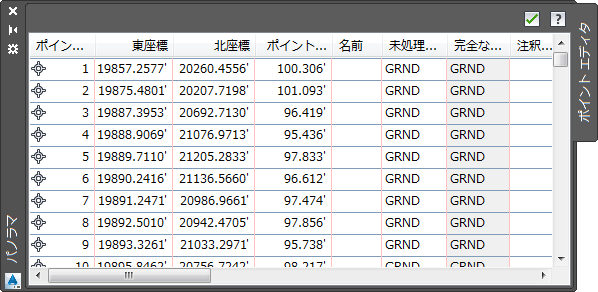

[パノラマ]ウィンドウを使用して、ポイント データなどのデータを一覧表示します。
[パノラマ]ウィンドウでは、[ポイント エディタ]ビスタや[線形図形]ビスタなどの複数のタイプのデータを表示できます。複数のビスタがアクティブな場合に画面のスペースを節約するため、[パノラマ]ウィンドウには次の図のように各ビスタのタブが表示されます。
ビスタの名前を含むタブをクリックし、該当するビスタをウィンドウの前面に表示します。
ビスタには、[ポイント エディタ]ビスタなど表示が制御なものがあります。必要なときにアクティブにすると、 をクリックして無効にするまでアクティブのままになります。[線形図形]ビスタなどの他のビスタは、個別のコマンドによって制御されます。このタイプのビスタはコマンドが実行中の場合にだけアクティブにしたり閉じたりすることが可能で、表示はコマンド ツールバーから制御します。
