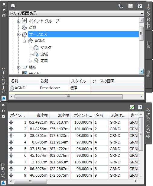

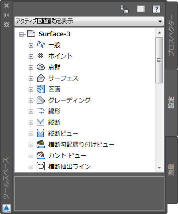

AutoCAD Civil 3D の 2 つの主要なフローティング ウィンドウである[ツールスペース]と[パノラマ]ウィンドウでは、いくつかの機能が共有されています。
[ツールスペース]ウィンドウには、[プロスペクター]および[設定]の最低 2 つのタブが常に表示されます。[パノラマ]ウィンドウでは、ウィンドウ内にアクティブなツール(ビスタ)が複数存在する場合、名前付きのタブが表示されます。
[ツールスペース]または[パノラマ]ウィンドウを右クリックすると、使用可能なコマンドのコンテキスト メニューが表示されます。単一の項目を右クリックするか、1 つまたは複数の項目を選択して右クリックすると、その項目に適用されるコマンドを含むメニューが表示されます。項目またはデータがまったく含まれていない領域を右クリックした場合、ウィンドウに関連するコマンドがメニューに表示されます。
