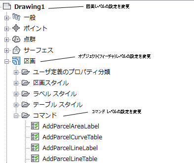

次の図のように、[設定]ツリーの異なる位置にある各レベルの設定を変更します。
図面レベルの設定
図面レベルの設定には、次の 2 つのタイプがあります。

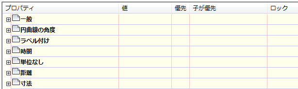

図面レベルの設定にアクセスするには、[設定]ツリーで図面名を右クリックし、[図面設定を編集]を選択します。
図面レベルの場合、設定の編集に関するダイアログ ボックスで変更できるのは、図面の環境設定のみです。
オブジェクト(フィーチャ)レベルの設定

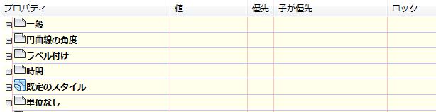

オブジェクト タイプに関連するすべての設定をコントロールするには、[設定]ツリーのオブジェクト コレクション レベルを使用します。ツリー上の指定のレベルでオブジェクト設定を変更し、図面環境設定に対して優先設定します。
オブジェクト レベルまたはフィーチャ レベルの設定にアクセスするには、[設定]ツリーのオブジェクト コレクションを右クリックし、[フィーチャ設定を編集]を選択します。
オブジェクト レベルの場合、このダイアログ ボックスには既定のスタイルなど、オブジェクト固有の設定も含まれます。これは[一般]設定の下に一覧表示されます。
コマンド レベルの設定

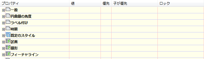

[設定]ツリーの[コマンド]コレクション レベルでは、コマンドごとにオブジェクト レベルの設定と図面環境設定の両方に対して優先設定することができます。コマンド固有の設定を指定することもできます。
コマンド レベルの設定にアクセスするには、[設定]ツリーでオブジェクト タイプの[コマンド]コレクションを展開し、コマンドを右クリックして[コマンド設定を編集]を選択します。
コマンド レベルの場合、このダイアログ ボックスには CreateSite コマンドで使用される[区画][線形]の設定など、コマンド固有の設定も含まれます。
