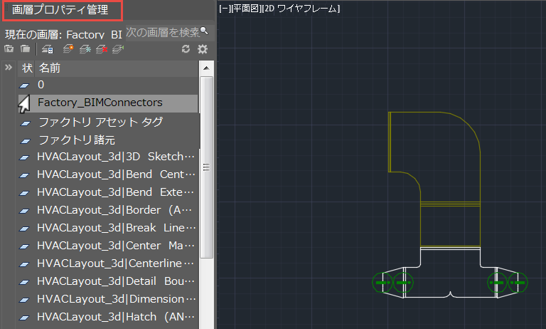

Inventor Factory の BIM (MEP)コネクタを使用して、ファクトリ アセットを作成した後は、AutoCAD Factory でコネクタに関する情報を表示できるようになります。
コネクタにカーソルを合わせると、BIM コネクタ データがポップアップ表示されます。
[画層プロパティ管理]
で、ファクトリ BIM コネクタを表示することもできます。
