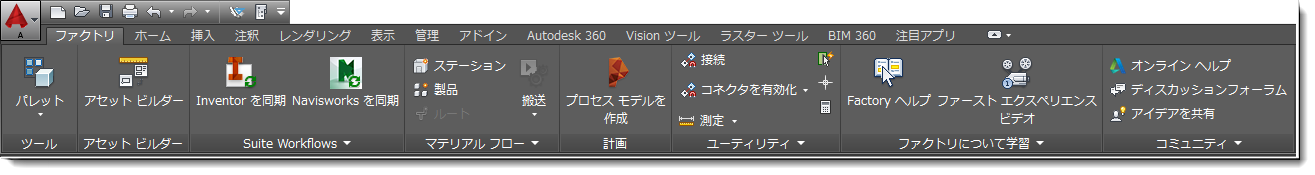

ユーザ インタフェース
Factory Design Utilities のユーザ インタフェースは、[ファクトリ]タブにあり、[ツール][アセット ビルダー][Suite Workflows][マテリアル フロー][計画][ユーティリティ][ファクトリについて学習][コミュニティ]の各パネルで構成されます。[ファクトリ]タブと標準の AutoCAD パネルにより、ファクトリの既定の作業環境が作成されます。
AutoCAD Factory ユーザ インタフェースの多くのツールについて次に説明します。
[ツール]パネル
AutoCAD Factory Design Utilities に関連する[アセット ブラウザ][ブロック ブラウザ][マテリアル フロー ブラウザ][プロパティ]ブラウザの 4 つのパレットがあります。パレットはそれぞれブラウザ領域を共有し、標準的なのサイズ変更手段によって調整できます。ブラウザはそれぞれ、アプリケーションのフレームから引き離して別の位置にドッキングさせたり、浮動させておくことができます。
[アセット ビルダー]パネル
[アセット ビルダー]パネルには、2D ブロックの AutoCAD Factory アセットを作成して、3D オブジェクトを関連付け、方向を定義できるツールが用意されています。アセットは、ローカル アセットとしてパブリッシュしたり、クラウドにパブリッシュすることができます。AutoCAD のレイアウトを Inventor Factory または Navisworks Factory に同期すると、オブジェクトの 3D リプレゼンテーションが表示されます。
[Suite Workflows]パネル
このパネルのツールを使用すると、AutoCAD の 2D 図面と Inventor Factory および Navisworks Factory の 3D レイアウトとの間に双方向の関連リンクを作成することができます。レイアウトの同期と呼ばれるリンクは、Inventor または Navisworks と AutoCAD Architecture または AutoCAD Mechanical との間に設定できます。
[マテリアル フロー]パネル
[マテリアル フロー]のツールを使用すると、施設内で製造される製品、プロセスが発生するステーション、ステーション間におけるルートを定義できます。レイアウトを作成したら、搬送コスト、設備稼働率、電力消費量を解析できます。複数の結果のレポートを作成できるため、それぞれのシナリオを比較し、ドキュメント化することができます。レイアウトが要件を満たしたら、レイアウトを Inventor Factory に送信することができます。Inventor Factory では、レイアウトが 2D オーバーレイとなり、3D アセットが取り込まれます。
  • 読み込み: ファクトリ レイアウトについての変数関連の情報を生成するスプレッドシート データを取り込むことができます。
  • 書き出し: レイアウトの変数の情報をスプレッドシート形式で保存したり共有することができます。
[計画]パネル
このパネルには、Web ベースのプロセス モデリング ツールの Autodesk Process Analysis 360 を開く[プロセス モデルを作成]コマンドがあります。このツールを使用すると、計画した組み立てライン、ファクトリ、産業用機械の機能モデルを迅速に構築できます。また、運用をシミュレートし、潜在的なボトルネックを特定したり、パフォーマンスを最適化することができます。
[ユーティリティ]パネル
[ユーティリティ]パネルでは、MEASUREGEOM[ジオメトリ計測]ID[位置表示]QUICKCALC[クイック計算]など、慣れ親しんだ一連の AutoCAD のコマンドを利用できます。また、AutoCAD Factory 固有の[接続]コマンドも利用できます。このコマンドは、アセットの未使用のコネクタを選択して、ファクトリ アセットを接続します。
[ファクトリについて学習]パネル
このパネルには、AutoCAD Factory の詳細を効果的に学習できるさまざまなコマンドがあります。
  • [Factory ヘルプ]: 製品に付属している AutoCAD Factory ヘルプのドキュメントを開きます。
  • [ファースト エクスペリエンス ビデオ]: YouTube の Autodesk Factory Design Suite のチャンネルにリンクしています。
  • [新機能]: ご使用の Autodesk Factory Design Utilities のバージョンの新機能に関する情報が表示されます。
[コミュニティ]パネル
[コミュニティ]パネルでは、Autodesk Knowledge Network (AKN)、ディスカッション フォーラム、ビジネス関連のソーシャル メディア サイトに簡単にアクセスできます。参考になるビデオを見たり、情報を共有したり、ファクトリに関する不慣れな問題について助言を得ることができます。
