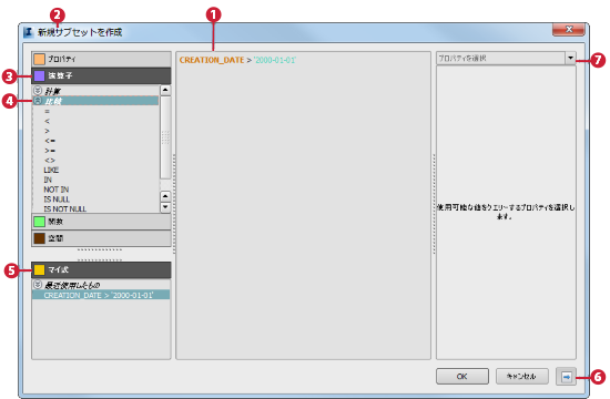

上の例では、式エディタを使用して、「作成日時が 2000 年 1 月 1 日よりも新しい」という条件を指定するサブセットを作成しています。
  1. [式]領域 ·
    これは、式を表示、作成、修正する場所です。[式の要素]メニュー、または[値]ペインを使用して式の要素を手動で入力するか、式の要素を選択します。
  2. タイトル·バー
    [式エディタ]ダイアログ ボックスのタイトルは、使用する式のタイプによって変化します。上の例では、式エディタを使用して、「作成日時が 2000 年 1 月 1 日よりも新しい」という条件を指定するサブセットを作成しています。
  3. [式の要素]メニュー (プロパティ、演算子、関数、空間)
    この例では、[演算子]カテゴリは展開され、使用可能な[比較]演算子が表示されます。
  4. プロパティ、演算子、関数、および空間条件
    InfraWorks 360 は、プロパティ演算子関数空間カテゴリに記載されている値をサポートします。式の要素の各カテゴリに関する詳細と例については、「式の要素の概要」を参照してください。
  5. マイ式
    最近使用した式を表示、修正、使用します。
  6. 値ペイン を表示/非表示
    [値]ペインをクリックしてこれを表示または非表示にします。
    注: 値ペインは、式エディタを使用して単一のフィーチャ クラスの式を作成する場合にのみ使用できます。これは、式エディタを使用してデータ ソースの設定、スタイル ルールの定義、単一のフィーチャ クラスのフィルタ、または単一のフィーチャ クラスの選択を実行する場合に発生します。·
  7. 値を取得
    使用できる値をクエリーするには、ドロップダウン リストからプロパティを選択します。
その他のヒント
式を使用するさまざまな方法についての詳細は、「式の使用」を参照してください。
