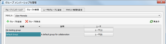

ユーザの設計グループを作成するには
管理者が新しい設計グループを作成できる InfraWorks 360 アカウント。
  1. InfraWorks [ホーム]で、 をクリックして水平方向のメニューを表示します。
  2. をクリックして、[グループのメンバーシップを管理]を開きます。
    管理者アカウントを作成すると、InfraWorks 360 は、作成したユーザを管理者とする既定のグループを作成します。
  3. [管理者グループ]に切り替えます。
    プルダウン メニューから適切な[アカウント]を選択します。
  4. をクリックします。
  5. 新しいグループの名前を入力します。[OK]をクリックします。
  6. [完了]をクリックします。
    InfraWorks 360 は、作成したユーザをグループの既定の管理者として追加します。
ユーザを設計グループに追加し、ユーザにロールを割り当てるにはを参照してください。
