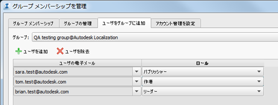

管理者は、[グループのメンバーシップを管理}パネルの[ユーザをグループに追加]タブを使用して、メンバーを設計グループに追加してロールを割り当てます。
- InfraWorks [ホーム]で
をクリックし、水平方向のメニューを表示します。
をクリックして、[グループのメンバーシップを管理]を開きます。[ユーザをグループに追加]タブに切り替えます。
- プルダウン メニューから適切な[グループ]を選択します。
をクリックします。
- [ユーザの電子メール]フィールドに、有効な電子メール アドレスの名前を入力します。
- ロールを割り当てます。
既定のロールはパブリッシャーです。 [ロール]を変更するには、プルダウン メニューを使用します。このタブから管理者のロールをメンバーに割り当てることはできません。[アカウント管理を設定]を使用します。
- [完了]をクリックして追加した各新規ユーザに電子メールの招待状を送信し、新規ユーザの InfraWorks [ホーム]に通知を表示します。
グループに参加するには、招待状を受け入れる必要があります。
