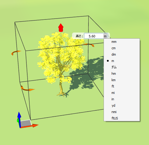

[ギズモ]
- ギズモを使用して位置、方向、高さ、標高を変更します。
- ギズモを選択すると、特定の値を入力するか、目的の位置にギズモをドラッグすることができます。
- 現在の測定単位をクリックして別の値を選択し、選択したギズモの[値]ボックスの計測単位を変更します。
