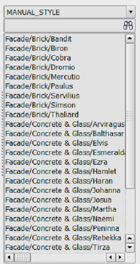

選択したデータ セットの任意のプロパティの有効な値を表示または挿入するには、[式エディタ]の[値]ペインを使用します。計算を作成しているときに値を表示したり、挿入することはできません。
多くの値を持つプロパティは、取得に長い時間がかかることがあります。場合によっては、警告が表示されます。いつでも値を取得することができますし、取得をキャンセルすることもできます。

    • [式の要素]メニューのプロパティを右クリックし、[値を取得]を選択します。
    • [値]ペインで、ドロップダウン メニューを展開して、プロパティを選択して使用可能な値を表示します。
  3. 値をダブルクリックして式に挿入します。
