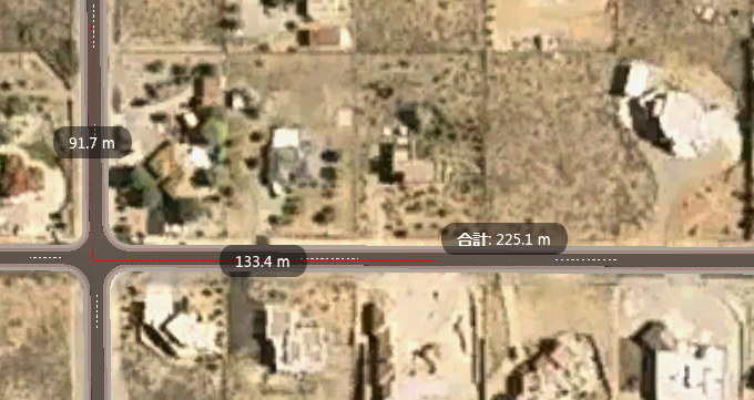

ポリラインに沿った水平または垂直の距離を測定するには、パスの距離ツールを使用します。
をクリックします。 それぞれの 2 点間の距離が、点の間の線分上に表示されます。それぞれの計測は個別にラベル付けされます。
総距離が個別のラベルに表示されます。
ツールがアクティブのままである場合、他のポリライン パスを計測できます。
