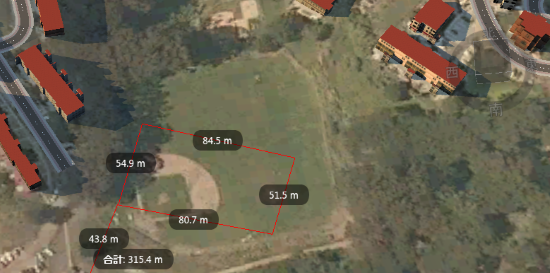

| ポリラインに沿って計測する(パスの距離) |
- 水平方向と垂直方向の距離を計測します。
- グラウンドより上またはグラウンドに接した複数の点とグラウンドより下にある複数を含むポリラインの距離を計測します。
- 単一のオブジェクトの幅、長さおよび高さを計測します。
