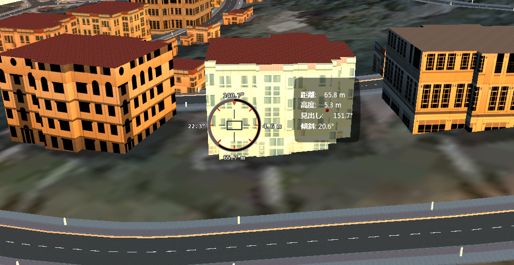

Rangefinder を使用してモデルの現在のビューに対する相対距離を計測します。
たとえば、屋根から別の建物までの距離を計測するには、屋根を拡大します。

ラベルには、ターゲットの高度、方向、傾斜角度が表示されます。追加の終点をクリックすることによって、ビューポイントと他のターゲットとの距離の計測を続行できます。それぞれの計測は個別にラベル付けされます。
ビューポイントとターゲットの間の線分が別のオブジェクトによってブロックされている場合でも、それらの点の距離を計測できます。
ラベルには、クリックした各ターゲットの高度、方向、傾き角度が表示されます。セッションごとに複数のターゲットを計測できます。
