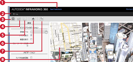

Autodesk InfraWorks 360 ユーザは、
InfraWorks 360 web viewerを使用して、クラウドにパブリッシュされたシナリオを表示できます。 シナリオはモデルのすべて、または一部を表示するプレゼンテーション パッケージです。シナリオには、スナップショット、ストーリーボード、ウォーターマーク、対象のポイントを含めることができます。
- [オンライン シナリオを管理]を使用して、設計グループのメンバーは、Web ビューアでシナリオを開くか、または他のユーザに電子メールの招待状を送信して、シナリオを表示できるよう招待できます。·
- 招待されたユーザは、Web ビューアまたは InfraWorks 360 iPad アプリケーションを使用して、表示するシナリオを選択できます。
- 現在のシナリオの名前です。
- 表示できるシナリオの一覧です。
- ビューア設定パネルです。
- 表示画層のオン/オフを切り替えます。
- このモデルまたはシナリオで使用可能なストーリーボードの一覧です。
- ホーム位置を再表示します。
- 設計フィードを使用してモデルまたはシナリオにコメントを入力します。
- 領域のマップ インセットで、設定パネルの表示を切り替えます。
