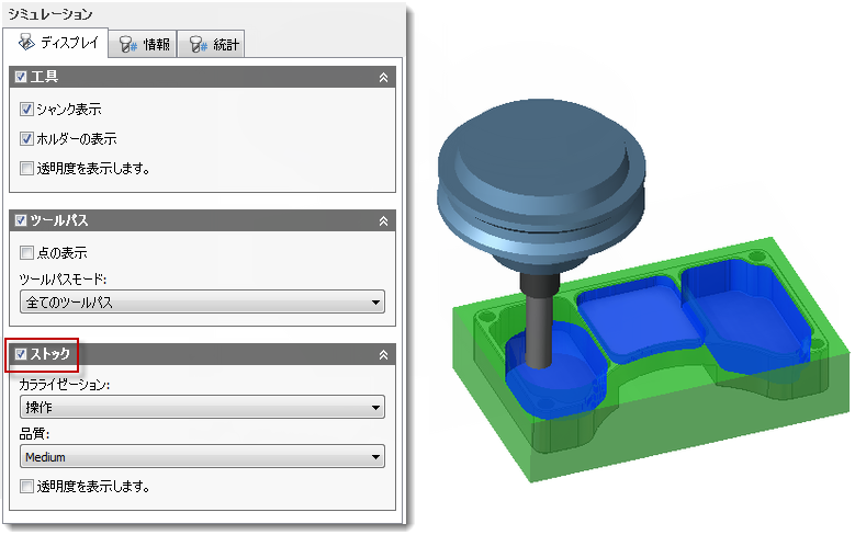

[シミュレーション]ダイアログ ボックスの [ストック]チェック ボックスを有効にすると、シミュレーション中の現在のツールパス位置でのストックを確認することができます。このストック シミュレーションは完全マルチコア/ CPU 対応の非常に高速なシミュレーション エンジンを使用し、希望する任意の位置で見るのと同様にストックをすばやく表示することができます。このエンジンは、新しいワークステーション上でストック シミュレーションをさかのぼることができるほど高速です。NC コードが 100MB を超える大きな 3D プログラムを数秒以内でシミュレートして確認しなければならないことがよくあります。このエンジンは、3D シミュレーションおよびアンダーカットを目的としており、インデックス付き加工はサポートされていません。

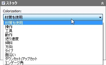

[色付け:]ドロップダウン メニューには次のオプションが用意されています。
- 材質を使用: このオプションを選択すると、[材質:]ドロップダウン メニューがアクティブ化され、ドロップダウン リストから選択した材質を使用するワークピースが表示されます。
- 操作: 選択した場合、ソフトウェアがシミュレートする操作ごとに一意の色を割り当てます。各操作の色は、対応するカッター パス上に表示されます。
- 工具: このオプションは、工具番号によって各工具に一意の色を割り当てます。対応する色はカッター パス上に表示されます。
- 動作: 選択した場合、動作のタイプ(例: 早送り、ランプ、切削、進入、退出)によって色が決定されます。動作のタイプは、[シミュレーション]ダイアログ ボックスの[情報]タブの[ポジション]グループに表示されます。
- 送り速度: このオプションを使用すると、異なる切削送り速度がそれぞれ異なる色になります。青は最低速の送り速度、赤は最高速の送り速度です。動作と同様に、送り速度は[シミュレーション]ダイアログ ボックスの[情報]タブの[ポジション]グループに表示されます。
- [傾斜]: 選択した場合、切上げ/切下げ加工の色の基準として Z 軸を使用します。正のミーリング(+ Z)は赤で表示され、負のミーリング(-Z)は青で表示されます。
- 方向: このオプションは、XY 平面の切削方向の色を設定します。それぞれ異なる方向のカットの角度は、異なる色を持ちます。
- タイプ: 選択した場合、色はツールパスの動作に基づきます。直線、円弧動作、およびクラッシュについて異なる色があります。
- 面沿い: このオプションは同じ動作を共有するツールパスの部分を色付けします(たとえば、面沿いの開始が青で、フローの末端は赤で表示されます)。
- ダウンカット/アップカット: 選択した場合、ダウンカット ミーリングのカッター パスは赤で、アップカット ミーリングのカッター パスは青で表示されます。
- エンゲージ角: このオプションを使用すると、色はワークピースに接触している工具の外周の角度に基づいて表示されます。角度は工具の軸に対して垂直な平面内で計測されます。例: 工具が完全に差し込まれている場合、エンゲージ角は 180 度ですが、角度の半分は赤で表示され(ダウンカット ミーリング)、残りの半分は青で表示されます(アップカット ミーリング)。
[色付け:]ドロップダウン メニュー オプションです。材質を使用オプションを選択すると、[材質:]ドロップダウン メニューがアクティブ化します。
