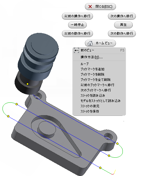

シミュレーション モードがアクティブな場合は常に、グラフィックス ウィンドウ内で右クリックしてシミュレーション プレーヤ マーキング メニューを表示することができます。6 つのマーキング メニュー ノードは、シミュレーション プレーヤ内のオプションと重複しています。次のオプションを利用できます。
マーキング メニューの下にあるオーバーフロー メニューに表示される[ループ]オプションを確認します。[ループ]を選択すると連続ループでシミュレーションを再生します。連続ループ再生を選択解除するには、グラフィックス ウィンドウ内で右クリックし、オーバーフロー メニューから[ループ]を再び選択します。

シミュレーション プレーヤ マーキング メニューのオーバーフロー メニュー オプションを使用してツールパス位置へのブックマークを追加、表示、削除することができます。次のオプションがあります。
シミュレーション プレーヤ マーキング メニューのブックマーク オプションです。ツールパス上の 6 つの黄色い円は現在あるブックマークを示します。
