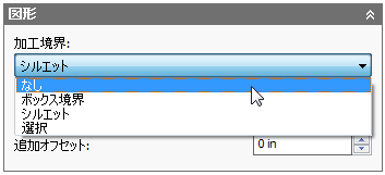

開いたポケットモードでは、加工は可能な限りストックの外から開始されます。
加工境界[なし]に設定する
