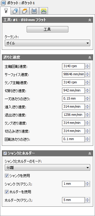

[工具]タブの設定
冷却水:
工具で使用される冷却水のタイプです。
主軸回転速度:
主軸の回転速度です。
サーフェス速度:
サーフェス上の工具の速度として表される主軸回転速度です。
ランプ主軸速度:
ランプの動作を実行するときの主軸の回転速度です。
切削送り速度:
切削動作に使用される送りです。
歯あたりの送り:
歯あたりの送りとして表される切削送り速度です。
進入送り速度:
切削動作への進入時に使用される送りです。
退出送り速度:
切削動作からの退出時に使用される送りです。
ランプ送り速度
ストック内へらせんランプを行うときに使用される送りです。
切込み送り速度:
ストック内へ切込みを行うときに使用される送りです。
回転あたりの送り:
回転あたりの送りとして表される切込み送り速度です。
軸とホルダー
ホルダーのある工具を使用する場合、加工方法に応じて 5 つの異なる軸とホルダー モードの中からいずれかを選択することができます。衝突処理は工具の軸とホルダー両方に対して実行することができ、個別のクリアランスを指定することができます。
軸を使用
衝突を回避するためにツールパスの計算に使用する選択された工具の軸を指定します。
軸のクリアランス:
工具の軸は、常にパーツからこの距離に保たれます。
ホルダーを使用
衝突を回避するためにツールパスの計算に使用する選択された工具のホルダーを指定します。
ホルダー クリアランス:
工具ホルダーは、常にパーツからこの距離に保たれます。

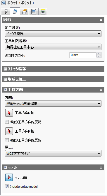

[図形]タブの設定
加工境界:
境界モードはツールパスの境界を定義する方法を指定します。次のイメージは、3D 放射状ツールパスを使用して表示されます。
例 1
例 2
境界モード:
工具制限境界:
選択した 1 つまたは複数の境界に対する工具の位置をコントロールするには工具制限境界を使用します。
[内側]
工具全体が境界内にとどまります。結果として、境界に含まれるサーフェス全体は加工されない場合があります。
[内側]
[中心]
境界は工具の中心を限定します。この設定では、境界の内側のサーフェス全体を加工することができます。ただし、境界または境界の外側の領域も加工される可能性があります。
[中心]
[外側]
ツールパスは境界の内側に作成されますが、工具のエッジは境界の外側のエッジ上に移動することができます。
[外側]
制限境界をオフセットするには、[追加オフセット]パラメータを使用します。
追加オフセット:
追加オフセットは、選択した 1 つまたは複数の境界および工具制限境界に適用されます。
工具制限境界が内側の場合、正の値は境界を内側へオフセットし、そうでない場合、正の値は外側へオフセットします。
境界上に工具中心で負のオフセット
境界上に工具中心でオフセットなし
境界上に工具中心で正のオフセット
工具のエッジを境界にオーバーラップさせるには、工具制限境界方法に[外側]を選択して小さい正の値を指定します。
工具のエッジと境界との間を完全にあけるには、工具制限境界方法に[内側]を選択して小さい正の値を指定します。
取残し加工
以前の工具や操作が削除できなかった材料のみを削除するように操作を制限します。
取残し加工オン
取残し加工オフ
取残しのソース:
取残し加工を計算するソースを指定します。
ストック セットアップから
依存操作をすべて結合
依存操作をすべて結合します。
以前のすべての操作を含める
以前のすべての操作を含めます。
工具直径:
取り残し工具の直径を指定します。
コーナー半径:
取り残し工具のコーナー半径を指定します。
テーパ角度:
取り残し工具テーパ角度を指定します。
首下長:
取り残し工具首下長を指定します。
ファイル:
取残しファイルを指定します。
調整:
小さな尖角それぞれについて無視または確実にミーリングを行うように取残し調整を選択します。
調整オフセット:
このパラメータは、取残し調整の設定に応じて無視または追加的に削除するストックの量を指定します。このパラメータは主に[尖端を無視]に設定されている小さな取残しの加工を回避するために使用されます。
工具方向
座標系の方向と原点のオプションの組み合わせを使用して工具方向を決定する方法を指定します。
[方向]ドロップダウン メニューは、X、Y および Z 座標軸の方向を設定するための次のオプションを提供します。
[原点]ドロップダウン メニューには、座標系の原点を配置するための次のオプションがあります。
モデル
設定で定義されたモデルのジオメトリ(サーフェス/ボディ)はオーバーライドすることができます。
セットアップ モデルを含める
既定では有効になっています。操作で選択したモデルのサーフェスに加えて、セットアップで選択したモデルも含まれます。このチェック ボックスをオフにすると、操作で選択したサーフェス上にのみツールパスが生成されます。

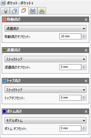

[高さ]タブの設定
移動高さ
移動高さは、工具パスの始点への動線上で工具が早送りする最初の高さです。
移動高さ
  • 退避高さ: [退避高さ]からの増分オフセットです。
  • トップ高さ: [トップ高さ]からの増分オフセットです。
  • ボトム高さ: [ボトム高さ]からの増分オフセットです。
  • モデル トップ: [モデル トップ]からの増分オフセットです。
  • モデル ボトム: [モデル ボトム]からの増分オフセットです。
  • ストック トップ: [ストック トップ]からの増分オフセットです。
  • ストック ボトム: [ストック ボトム]からの増分オフセットです。
  • 選択: モデル上の選択された[点(頂点)][エッジ]または[面]からの増分オフセットです。
  • 原点(アブソ): 特定の操作での[セットアップ]または[工具方向]内で定義されている[原点]からの絶対値オフセットです。
移動高さオフセット:
移動高さオフセットが適用され、これは上のドロップダウン リスト内の移動高さモードの選択に関連します。
退避高さ
退避高さモードでは、工具が次の切削パスの前に上に移動する高さを設定します。退避高さモードは[送り高さ]および[トップ]より上に設定する必要があります。退避高さモードは、高さを設定するために後続のオフセットとともに使用されます。
退避高さ
  • 移動高さ: [移動高さ]からの増分オフセットです。
退避高さオフセット:
退避高さオフセットが適用され、これは上のドロップダウン リスト内の退避高さモードの選択に関連します。
トップ高さ
トップ高さモードは、切り取りのトップを表す高さを設定します。トップ高さモードは、[ボトム]より上に設定する必要があります。トップ高さモードは、高さを設定するために後続のオフセットとともに使用されます。
トップ高さ
トップ オフセット:
トップ オフセットが適用され、これは上のドロップダウン リスト内のトップ高さモードの選択に関連します。
ボトム高さ
ボトム高さモードは最終加工の高さまたは深さおよび工具がストック内に下降する最小深度を指定します。ボトム高さモードは、[トップ]より下に設定する必要があります。ボトム高さモードは、高さを設定するために後続のオフセットとともに使用されます。
ボトム高さ
ボトム オフセット:
ボトム オフセットが適用され、これは上のドロップダウン リスト内のボトム高さモードの選択に関連します。

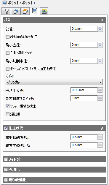

[パス]タブの設定
許容差
加工許容差は、ツールパスの生成および図形三角パッチに使用される許容差の合計です。合計許容差を取得するために、その他のフィルタリングの許容差をこの許容差に加算する必要があります。
緩い許容差 .100
厳しい許容差 .001
工作機械の輪郭動作は、線分 G1 および円弧 G2、G3 コマンドを使用してコントロールされます。これに対応するには、線形化することにより CAM をスプラインおよびサーフェス ツールパスに近づけ、多数の短い線分セグメントを作成して目的の形状に近似させます。ツールパスを目的の形状にどの程度正確に一致させられるかは使用する線分の数に大きく依存します。より多くの線分を作成することによりスプラインまたはサーフェスの呼び形状により近似したツールパスになります。
データ枯渇
非常に厳しい許容差を常に使用することは魅力的ですが、ツールパス計算時間が長くなる、G-code ファイルが大きくなる、線分移動が非常に短くなるなどのデメリットもあります。Inventor HSM の計算は非常に速く、また最近のほとんどの制御機には少なくとも 1MB の RAM があるため、最初の 2 つはそれほど問題ではありません。しかし、短い線の移動が高速の送り速度と組み合わされると、データ枯渇として知られる現象が発生することがあります。
データ枯渇は制御機がデータを処理しきれなくなった場合に発生します。CNC 制御機が 1 秒あたりに処理できるコード(ブロック)の行数は有限です。古いコンピュータ上では 40 ブロック/秒 と少なく、HAAS オートメーション コントロールのような新しいコンピュータ上では 1,000 ブロック/秒以上です。短い線分移動と高い送り速度では、制御機が処理することができる以上の処理速度を強制することができます。そのような場合は、それぞれの移動した後にコンピュータは一時停止し、制御機からの次のサーボ コマンドのために待機する必要があります。
緩斜面領域を加工する
緩斜面領域で切り取りする必要がある追加の Z レベルを指定します。次の 2 つのイメージは 3D 輪郭を使用して示しています。
無効
有効
最小緩斜面切込みピッチ:
このパラメータは、追加の Z レベル間の最小緩斜面切込みピッチをコントロールします。このパラメータは、最大緩斜面切削ピッチよりも優先されます。
最大緩斜面切削ピッチ:
このパラメータは追加の Z レベルを挿入する必要のある領域を検出するために使用される切削ピッチをコントロールします。標準切込みピッチの結果がこの値よりも大きい切削ピッチとなる場合、切削ピッチまたは最小切込みピッチに達するまで追加レベルが挿入されます。
最小直径:
加工する最小穴の直径です。
手動切削ピッチ
切削ピッチを手動で設定できます。
最大切削ピッチ:
最大切削ピッチの値を指定します。
最小切削ピッチ:
最小切削ピッチを指定します。
最小切削半径:
最小切削半径の設定あり
[最小切削半径]を設定した場合: 仕上げパーツのチャタリングが最小になり、ツールパスの鋭いコーナーが回避されます。
最小切削半径の設定なし
[最小切削半径]を設定しない場合: ツールパスは、選択された工具が達することができる、材料のすべての場所を除去しようとします。これは、多くの場合加工済みパーツのチャタリングにつながる、ツールパス内のシャープ コーナーが作成されます。
注: このパラメータを設定すると、より小さい工具を使用する次の残り加工操作を必要とするより多くの材料が内部コーナーに残ります。
モーフィング スパイラル加工を使用
ポケットに一定のスパイラル移動ツールパスを作成できます。これにより、機械の動作がスムーズになります。
標準の 2D ポケット ツールパス
モーフィング スパイラル 2D ポケット ツールパス
方向:
[方向]オプションは、Inventor HSMダウンカットまたはアップカット ミーリングのいずれかを維持するようにすべきかどうかをコントロールすることができます。
要確認: 図形によっては、ツールパス全体でダウンカットまたはアップカットを維持できないことがあります。
[ダウンカット]
1 つの方向におけるすべてのパスを加工するには[ダウンカット]を選択します。この方法を使用する場合、Inventor HSM は選択した境界を基準としてダウンカットを使用しようとします。
[ダウンカット]
[アップカット]
[ダウンカット]設定に対してツールパスの方向を反転し、アップカット ツールパスを生成します。
[アップカット]
切削ピッチ尖端を許可
コーナーに半径がある工具を使用してフラットな面をプログラミングする場合、切削ピッチの間に尖端(またはスキャロップ)を作成することができます。
既定では、[最大切削ピッチ]値は切削ピッチ尖端が作成されないようにするためにオーバーライドされます。
切削ピッチ尖端の許可を無効
切削ピッチ尖端の許可を有効
: 3/8" ブルノーズ エンド ミル、0.25" 最大切削ピッチで加工されたポケット
円滑化公差:
粗取りパスに適用される円滑化の最大量です。ツールパスのシャープ コーナーを避けるためにこのパラメータを使用します。
最大粗取り切込みピッチ:
粗取りのための Z- レベル間の最大切込みピッチを指定します。
最大切込みピッチ: 仕上げ切込みピッチなしで表示
注: 順次 Z- レベル切込みピッチは最大切込みピッチ値で考慮されます。残りのストックが最大切込みピッチ値より少なくなると、最終粗取り切込みピッチが残りのストックを取ります。
フラット領域を検出
有効の場合、加工法は平坦な領域とピークの高さの検出を試み、これらのレベルで加工します。
無効の場合、加工法は正確に指定した切込みピッチで加工します。
注意: この機能を有効にすると、計算時間が非常に長くなる場合があります。
深さ順
降順する必要があるパスを指定します。
無効
有効
仕上げ代
[正の仕上げ代]: 後続の粗取りまたは仕上げ操作で削除すべき、操作後の残りストックの量です。粗取り操作のために、既定値は少量の材料を残します。
[なし]
[仕上げ代なし]: 選択した図形まで余分な材料をすべて除去します。
[負の仕上げ代]: パーツのサーフェスまたは境界を越える材料を削除します。多くの場合、このテクニックは、スパーク ギャップを可能にする溶接棒加工において、またはパーツの許容差要件を満たすために使用されます。
放射状(壁)仕上げ代
[放射状仕上げ代]パラメータは、ラジアル方向(工具軸に対して直角)、すなわち工具の横に残す材料の量をコントロールします。
放射状仕上げ代
放射状および軸方向仕上げ代
正の放射状仕上げ代を指定することで、材料がパーツの垂直壁と急斜面領域に残されます。
正確に垂直ではないサーフェスについては、Inventor HSM が軸(床)と放射状仕上げ代の値の間を補間するため、これらのサーフェス上のラジアル方向に残されるストックは、サーフェスの勾配および軸方向の仕上げ代によっては指定した値と異なる可能性があります。
放射状仕上げ代を変更すると、軸方向の仕上げ代を手動で入力しない限り軸方向の仕上げ代に同じ量が自動的に設定されます。
仕上げ操作の既定の値は 0 mm/0 インチであり、材料は残されません。
粗取り操作の既定の値では、後の 1 つまたは複数の仕上げ操作により削除することができる少量の材料を残します。
負の仕上げ代
負の仕上げ代を使用すると、加工操作はモデル形状よりも多くの材料をストックから除去します。これは、スパーク ギャップのサイズが負の仕上げ代に等しいスパーク ギャップを備えた溶接棒の加工に使用できます。
放射状および軸方向の仕上げ代はどちらも負の値にすることができます。ただし、負の仕上げ代は工具半径よりも小さくする必要があります。
ボール カッターまたは放射状カッターをコーナー半径より大きい負の仕上げ代で使用する場合は、負の軸方向の仕上げ代はコーナー半径と等しいか小さくする必要があります。
軸(床)方向の仕上げ代
[軸方向の仕上げ代]パラメータは、軸方向(Z 軸に沿った方向)、つまり工具の先端に残す材料の量をコントロールします。
軸方向の仕上げ代
放射状および軸方向の仕上げ代の両方
正の軸方向の仕上げ代を指定することで、材料がパーツの緩斜面領域に残されます。
正確に水平ではないサーフェスについては、Inventor HSM が軸と放射状(壁)仕上げ代の値の間を補間するため、これらのサーフェス上の軸方向に残されるストックは、サーフェスの勾配および放射状仕上げ代によっては指定した値と異なる可能性があります。
負の仕上げ代
放射状および軸方向の仕上げ代はどちらも負の値にすることができます。ただし、ボール カッターまたは放射状カッターをコーナー半径より大きい負の仕上げ代で使用する場合は、負の軸方向の仕上げ代はコーナー半径と等しいか小さくする必要があります。
フィレット
フィレット半径の入力を有効にします。
フィレット半径:
フィレット半径を指定します。
円滑化
指定されたフィルタリング許容差内で可能な余分点を削除し円弧をフィッティングさせることで、ツールパスを円滑化します。
円滑化をオフ
円滑化をオン
円滑化は精度を犠牲にすることなくコードサイズを減らすために使用されます。円滑化は、同一直線上の線を 1 本の線分と接線円弧で置換することにより、曲線領域内の複数の線分に置換します。
円滑化の効果は劇的である場合があります。G-code ファイル サイズが 50% 以上減少する可能性があります。加工がより早くよりスムーズに実行され、サーフェス仕上げが向上します。コードの削減量はツールパスが円滑化に適しているかによって異なります。平行パスなどの主に主平面にあるツールパス(XY、XZ、YZ)は、フィルタが良く機能します。3D スキャロップなどを行わないものは削減量が少なくなります。
円滑化トレランス:
円滑化フィルタの許容差を指定します。
円滑化は、許容差(オリジナルの線形化パスが生成される精度)が円滑化(線分円弧継手)の許容差と等しいか大きい場合に最適に機能します。
注: 合計許容差、またはツールパスが理想的なスプラインもしくはサーフェス形状からはずれることができる距離は、カット トレランスおよび円滑化トレランスの合計です。たとえば、カット トレランスが .0004 インチおよび円滑化トレランスが .0004 インチの設定では、ツールパスは理想的なパスから .0008 インチの差でオリジナルのスプラインまたはサーフェスと異なる可能性があります。
送り最適化
コーナーで送りが減速するように指定します。
最大方向転換:
送り速度を減速する前の最大角度変更を指定します。
短縮された送り半径:
送りが減速する前の最小半径を指定します。
短縮された送り距離:
コーナー前での送り減速の距離を指定します。
短縮された送り速度:
コーナーで使用する減速された送り速度を指定します。
内側コーナーのみ
内側コーナーの送り速度のみを減速します。

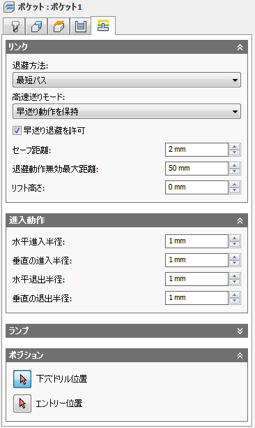

[リンク]タブの設定
退避方法:
切削パス間で移動する方法をコントロールします。次のイメージはフロー加工法を使用して表示されます。
  • 完全退避: 次のパスの始点上を移動する前に、工具をパスの終端で退避高さまで完全に退避させます。
  • 最小退避: 工具がワークピースをクリアする最低の高さプラス任意の指定したセーフ距離までまっすぐ上に移動します。
  • 最短パス: 工具はパス間の直線の最短可能距離を移動します。
    注意: [最短パス]オプションは、G0 動作が直線である線形化早送り動作をサポートしないマシンでは使用できません。(すべての軸を最大速度でドライブする G0 動作に対して、「参照線」動作と呼ばれる場合があります。)この規則に従わないと、ソフトウェアによって正しくシミュレートできないマシン モーションになり、工具がクラッシュする可能性があります。
    線形化早送り動作をサポートしない CNC 工作機では、ポスト プロセッサはすべての G0 動作を高速送り G1 動作に変換するように変更することができます。ポスト プロセッサを変更する方法の詳細や手順については、テクニカル サポートに連絡します。
高速送りモード:
早送り動作を真に高速(G0)として出力する場合、および高速送り速度動作(G1)として出力する場合を指定します。
  • 早送り動作を保持: すべての早送り動作を保持します。
  • 軸と径方向早送り動作を保持: 水平方向(放射状)または垂直方向(軸)の早送り動作のみ真に高速として出力します。
  • 軸早送り動作を保持: 垂直方向の早送り動作のみを保持します。
  • 径方向早送り動作を保持: 水平方向の早送り動作のみを保持します。
  • 単一軸の早送り動作を保持: 1 つの軸(X、Y、または Z)の早送り動作のみを保持します。
  • 高速送り速度を保持: 早送り動作(G0)の代わりに(高速送り動作) G01 として早送り動作を出力します。
このパラメータは、通常は「参照線」動作を高速で実行するマシンへの高速の衝突を回避するように設定されます。
高速送り速度:
G0 の代わりに G1 として早送り動作の出力に使用する送り速度です。
早送り退避を許可
有効にすると、退避が早送り動作(G0)として実行されます。退出送り速度での退避を強制的に無効にします。
セーフ距離:
退避動作時の工具とパーツ サーフェス間の最短距離です。距離は仕上げ代が適用された後に測定されるため、負の仕上げ代を使用する場合は、セーフ距離が衝突を回避するのに十分な大きさであることを特に注意して確認する必要があります。
退避動作無効最大距離:
退避動作に許容される最大距離を指定します。
退避動作無効最大距離 1 インチ
退避動作無効最大距離 2 インチ
リフト高さ:
移動の再配置中のリフト距離を指定します。
リフト高さ 0
リフト高さ 0.1 インチ
水平進入半径:
水平進入動作の半径を指定します。
水平進入半径
垂直の進入半径:
進入が進入からツールパスに移動するときに円滑化される垂直円弧の半径です。
垂直の進入半径
水平退出半径:
水平退出動作の半径を指定します。
水平退出半径
垂直退出半径:
垂直退出の半径を指定します。
垂直退出半径
ランプ タイプ:
カッターがそれぞれの切削深さを下降する方法を指定します。
下穴ドリル
注: 下穴ドリル オプションを使用するには、下穴ドリル位置を定義する必要があります。
切込み
ジグザグ
ジグザグ ランプ タイプ上のスムーズな移動を確認します。
プロファイル
スムーズ プロファイル
[らせん]
ランプ角度(度):
最大ランプ角度を指定します。
最大ランプ切込みピッチ:
ランププロファイル上の 1 回転あたりの最大切込みピッチを指定します。このパラメータは、ランプ時に全幅切削を行う場合に拘束する工具の負荷を可能にします。
ランプ除去高さ:
現在のストック レベルを超えるランプの高さです。
ランプ放射状移動:
進入らせんの輪郭までの最小距離を指定します。
らせんランプ直径:
らせんランプ直径を指定します。
最小ランプ直径:
最小ランプ直径を指定します。
下穴ドリル位置
下穴ドリル位置を選択する選択ボタンです。
エントリ位置
エントリ位置を選択する選択ボタンです。
