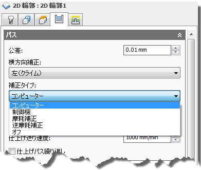

[2D 輪郭]ダイアログ ボックスのパスタブ上の[補正タイプ]ドロップダウン メニューから実行する補正のタイプを選択することができます。
補正タイプを変更する
