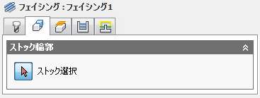

加工領域を手動で設定するには、[図形]タブの[ストック選択]ボタンをクリックし、通常どおりに輪郭を選択します。
手動で図形を選択するには[ストック選択]ボタンをクリックする
