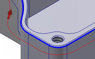

  1. [図形]タブをクリックし、[輪郭選択]ボタンがアクティブになっていることを確認します。
  2. 1 つ前の 2D 負荷制御操作で選択したのと同じ外部プロファイルを選択します。
  3. 輪郭矢印が下図のように表示されていることを確認します。必要に応じて、矢印をクリックして矢印の方向を反転します。
