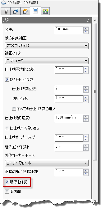

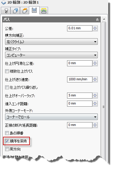

順序を手動でコントロールするには、個々の輪郭を加工する順序で選択し、[パス]タブで[順序を保持]チェック ボックスを有効にします。
手動で選択した輪郭
[パス]タブの[順序を保持]オプション
