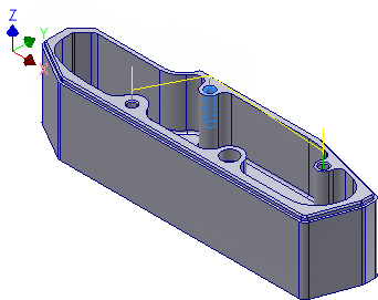

  1. [図形]タブをクリックします。[穴モード:]ドロップダウン メニューから [選択された面]が選択されていること、および[穴フェイシング]選択ボタンがアクティブになっていることを確認します。

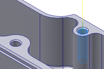

  2. 3 つの 4 mm 穴のうちいずれかの穴の円柱面を選択します。
  3. [同じ直径を選択]チェック ボックスにチェックを入れます。
他の 2 つの 4 mm 穴が選択されていることに注目してください。
重要: 同じ直径を選択が無効(グレー表示)の場合、たいていは面の代わりに円柱のエッジが選択されています。この機能を使用するには、必ず円柱面を選択してください。エッジの代わりに面を選択すると、各穴の深さが円柱の高さから自動的に決定されるという利点があります。
選択内容に応じて、[順序最適化]チェック ボックスをアクティブにすることができます。最適化によって、リンク距離ができるだけ短くなるように、穴が並べ替えられます。
[深さ順]チェック ボックスをアクティブにすると、穴が同じ深さと面に保持されます。そうすることで、出力のサイクル数を減らすことができますが、[順序最適化]を有効している場合でも、最短のツールパスにならないことがあります。

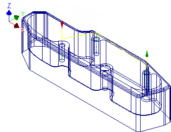

  1. ツールパスのドリルの計算を自動的に開始するには、[操作]ダイアログ ボックス下部にある をクリックするか、グラフィックス ウィンドウで右クリックしてマーキング メニューから[OK]を選択します。
計算されるツールパスは次のようになります。
ヒント: 多くの場合は、ドリル ツールパスは、ワイヤフレーム モデルのときに最適に表示されます。ワイヤフレーム ビューにするには、リボンで [表示]タブ [外観]パネル [ワイヤフレーム] [表示スタイル]ドロップダウンからクリックします。
