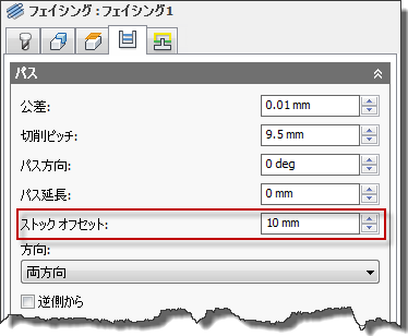

ストック オフセットのフェイシングについて
の方法では、ストック オフセット設定によって自動または手動のストック輪郭に追加のオフセットを指定することができます。
[パス]タブの[ストック オフセット]設定
選択された、または自動のストック輪郭は、指定した量だけ外側にオフセットされます。
