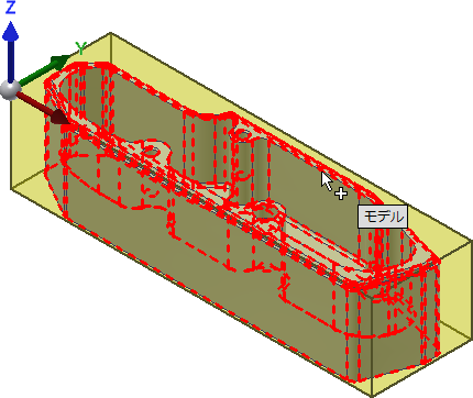

モデル サーフェスの定義
ストックの場合と同様に、加工サーフェスは厳密には必要ありません。しかし、ここではより複雑なセットアップの演習として実行します。
  1. [モデル]グループで、[モデル]ボタンをクリックします。
  2. ストック内のモデルをクリックし、加工サーフェスとしてパーツを選択します。
  3. 境界領域内でモデルを選択する
  4. 最後に、[セットアップ]ダイアログ ボックスの下にある をクリックするか、グラフィックス ウィンドウ内で右クリックしてマーキング メニューから[OK]を選択して、セットアップ手順を終了します。
