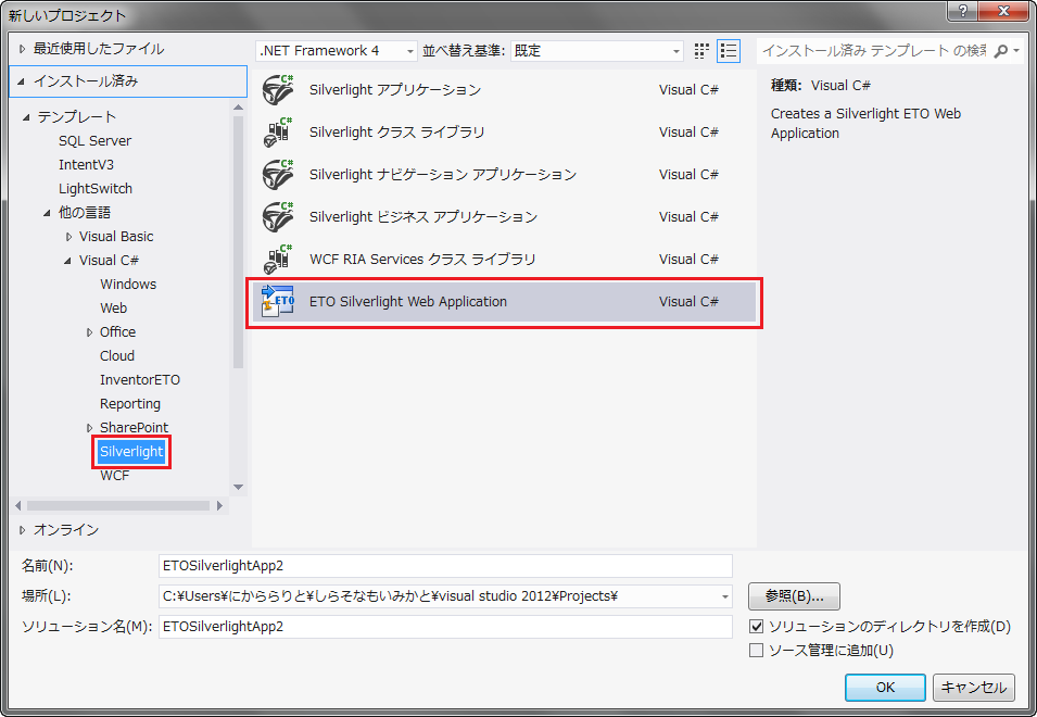

  1. 開始するには、Visual Studio を起動して、[ファイル] [新規作成] [プロジェクト]をクリックします。[新しいプロジェクト]ダイアログ ボックスが表示されます。
  2. Silverlight で、Visual C#¥Silverlight または Visual Basic¥Silverlight から ETO Silverlight Web Application テンプレートをクリックし、プロジェクトに名前を付けます。
  3. 選択が完了したら、[OK]をクリックしてプロジェクトを作成します。Visual Studio ソリューションが 2 つのプロジェクトとともに作成されます。1 つ目のプロジェクトは Silverlight アプリケーションです。これには、UIProject、UIPartsTree、UIPropertiesGrid、UIMessagesGrid、および AutodeskETOCanvas3D コントロールが含まれている MainPage.xaml ファイルがあります。これらのコントロールの詳細については、「UI ツール .NET コントロールを使用して Inventor UI を作成する」を参照してください。

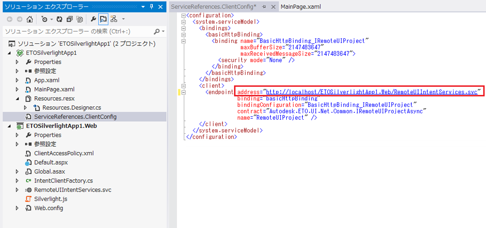

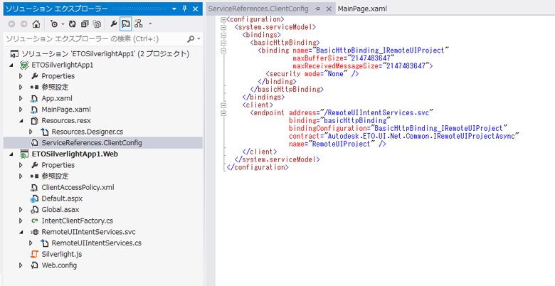

      Silverlight プロジェクトには、Silverlight アプリケーションが接続する端点(Web サイト プロジェクトの URL)を設定するための ServiceReferences.ClientConfig ファイルが含まれています。既定では、この URL は Web サーバのルート フォルダでアプリケーションをデバッグするためにセットアップされ、相対パスが使用されます。

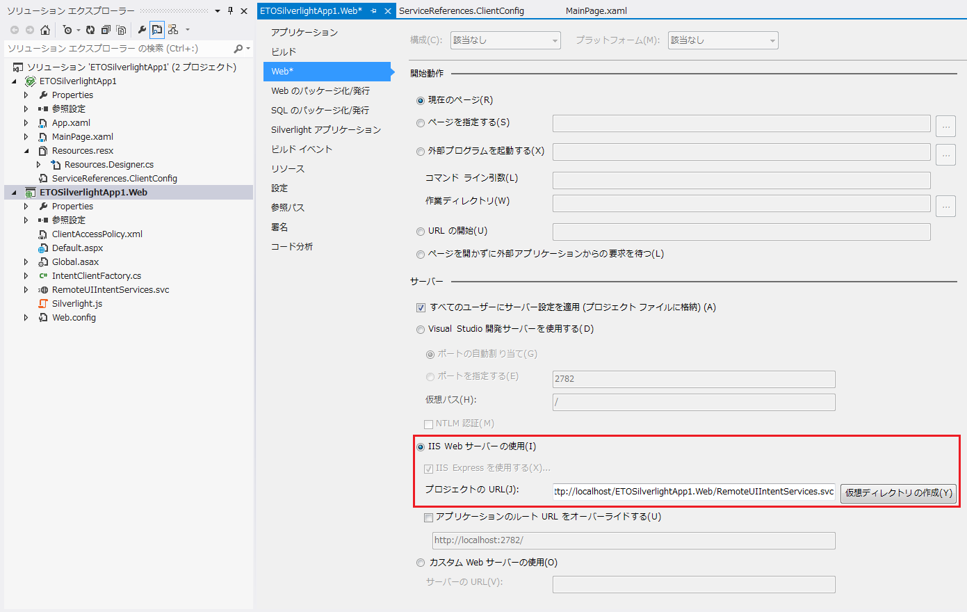

      サブフォルダに IIS を使用する場合、端点のアドレスを更新します。
      この設定を使用するには、お使いのマシンで IIS が有効になっていることを確認し、プロジェクトのプロパティで、使用するプロジェクト サーバとして設定します。

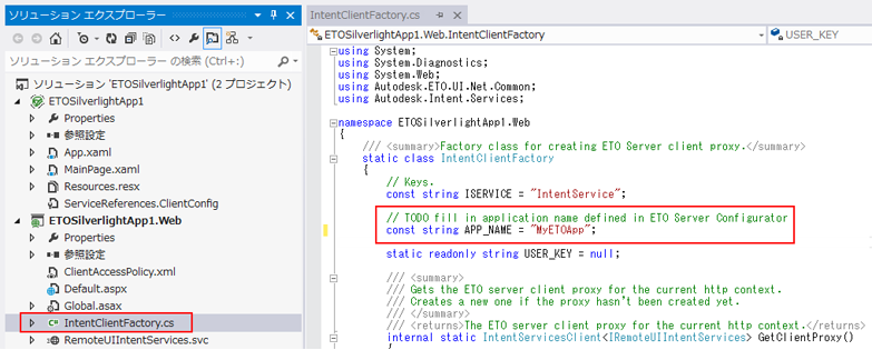

    • ソリューションの 2 つ目のプロジェクトは、Web アプリケーション プロジェクトです。このプロジェクトには、ASP.NET セッションから ETO サーバ上のセッションへの接続の管理に役立つコードが用意されています。このコードはそのまま使用することができ、要件は 1 つだけです。IntentClientFactory クラスでは、Web アプリケーションでホストする、ETO サーバ コンフィギュレータで定義されているアプリケーションの名前を入力する必要があります。
