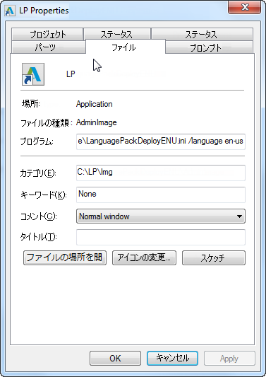

  1. Inventor インストール メディアを使用して、Inventor の配置を作成します。
  2. Language Pack インストーラを使用して、Inventor Language Pack の配置を 1 つまたは複数作成します。
注: Language Pack インストーラは、次の場所からダウンロード可能です。http://www.autodesk.com/inventor-languagepacks-jpn
Microsoft の SCCM など、大部分のネットワーク管理ツールを使用して、Language Pack 配置ショートカットのターゲット行を配置スクリプトに容易に追加できます。これによって、非常に大規模な企業ネットワークにおいても、無人による効率的なマルチ言語 Inventor 配置が可能になります。
