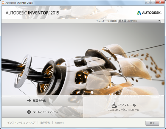

言語パックのインストーラ画面
