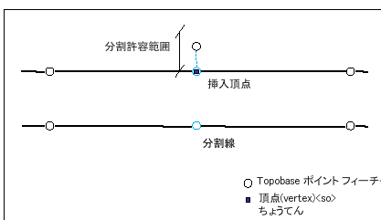

[挿入点]コマンドで、線上にある新しい点の座標を計算します。挿入点に、新しい頂点を挿入します。以降の処理では、頂点は点と線の間のリレーションを示します。
オプションで、交点でラインを分割することもできます。既存のライン フィーチャは削除され、2 つの新しいライン フィーチャが作成されます。ラインを分割するかどうかは、アプリケーションのオプションで指定できます。
点をラインに挿入します。座標は線に移動します。
挿入はデータベースにドキュメント化されます。挿入点は特別の信頼属性を使用して保存されます。
以前の点位置と新しい点位置の差が、分割の許容値を超える場合、点は挿入されず、メッセージが表示されます。分割の許容値は、アプリケーションのオプションで設定できます。
