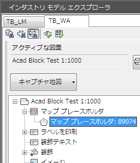

  8. マップ プレースホルダをレイアウトに追加します。
    • 印刷 エクスプローラ タスク ペインで、[Map Placeholder]を右クリックし、[Digitize Rectangle]を選択します(必要に応じてマップ プレースホルダの位置を指定するには、AutoCAD OSNAP をオフにします)。
    • 図面で、マップ プレースホルダの四角形の左下の点にする場所をクリックし、右上の角にする場所をクリックします。
      新しいマップ プレースホルダ フィーチャは、印刷 エクスプローラの Map Placeholder ノード以下にも表示されます。
  9. マップをキャプチャします。
    印刷 エクスプローラ タスク ペインの Map Placeholder ノードで、作成した新しいマップ プレースホルダを選択します。[Capture Map] をクリックします。
