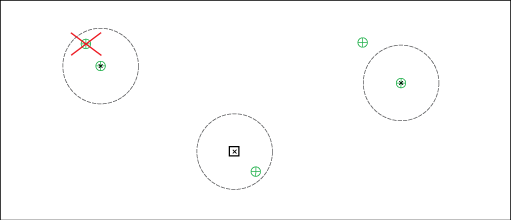

位置で同一ポイントを検索する際、許容範囲内に存在するポイントは、同一のものとして扱います。
識別子で、同一ポイントを検索する場合、同じポイント番号を持つポイントを同一とみなします。
位置、または、ポイント番号が同一のポイントが、異なるのフィールド コードを持つことがあります。次に、[異なるフィールド コード]ダイアログ ボックスが表示されます。たとえば、一か所に相接に位置しており、また、異なるフィールド コードを持つ2つのポイント。[異なるフィールド コード]で、ポイントが同一かどうかを決定します。ダイアログ ボックスでは、2つのポイントの識別子とフィールド コードが表示され、下記のテーブルに示すオプションが提供されます。
