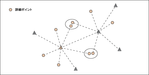

5番目の計算ステップで、2回以上計測されたポイントを同定します。以前の計算ステップの近似値が、各ポイントの座標となります。通常、同一ポイントの座標は、多少、異なります。
調整では、同一ポイントが結合され、未知のポイントとして導入されます。
[同一ポイントの検索]機能によって、[フィールド コード一覧]に明記されている識別子、フィールド コード、位置によって同一ポイントを検出します。許容範囲を越えるポイントについては、検索結果を手動で解析するよう促します。
たとえば、異なるフィールド コードを持つ2つのポイントが許容範囲の中に存在する場合で、それらが2つの異なる実在の物体を表していた場合、両方のポイントを保存します。すると、それらは両方、調整計算に含まれました。
