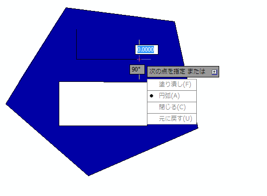

AutoCAD の上級ユーザ向けに、オブジェクトを作成し、プロパティを指定するためのショートカットとして、コマンドライン インタフェースがあります。AutoCAD Map 3D では、カーソルの近くにコマンド インタフェースが表示されます。このインタフェースは、ダイナミック入力と呼ばれます。既定では、旧バージョンのコマンド ライン ウィンドウは非表示にされていますが、いつでもこれを表示できます。
ダイナミック入力では、次の操作を実行できます。
ダイナミック入力の例
