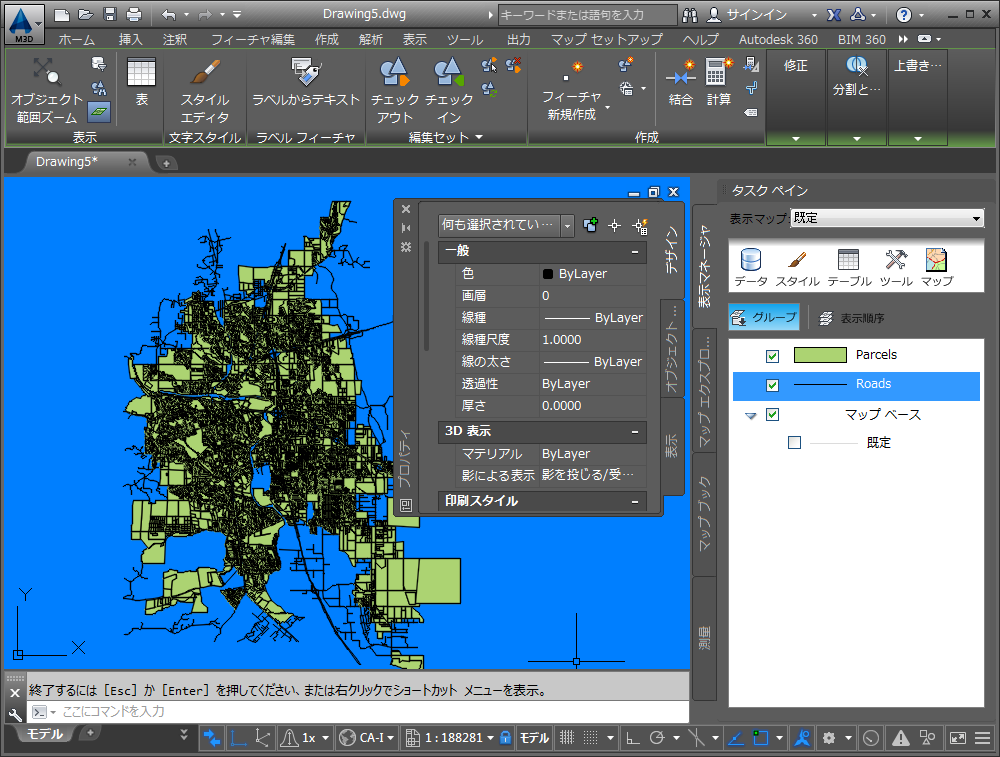

レッスン 2: AutoCAD Map 3D のクイック ツアーを行う
まず、AutoCAD Map 3D ウィンドウを理解します。
注: AutoCAD Map 3Dチュートリアルを紹介するサンプル データをダウンロードしていない場合でも、アプリケーションのツアーを実行することができます。フィーチャやオブジェクトを選択することはできませんが、アプリケーション管理の操作方法を学ぶことはできます。
AutoCAD Map 3D のアプリケーション ウィンドウのツアーを行うには

  4. サンプル ファイルをコピーしたマイ ドキュメント内のフォルダにナビゲートします。
  5. SampleMap.dwgを開きます。
    未定義の [ドライブの別名] が参照されているという警告が表示されることがあります。この場合、[定義]をクリックして、次に示す操作を行います。そうでない場合、「リボン」に進みます。
    ドライブの別名を定義するには
    • 必要な別名が既に選択されています。[実際のパス]フィールド内をクリックし、[参照]をクリックします。
    • サンプル ファイルをコピーしたフォルダにナビゲートします。そのフォルダを開き、[OK]をクリックします。(親フォルダのマイ ドキュメントではなく、Map 3D Tutorials サブフォルダを選択するようにしてください。)
    • [追加]をクリックしてから[閉じる]をクリックします。
      サンプル データの場所がドライブの別名にマップされました。今後は他の別名を定義しなくてもサンプル データを開くことができます。
