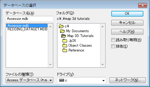

- [データベース]で[選択]をクリックします。
- [データベースの選択]ダイアログ ボックで、サンプルファイルへナビゲートし、Assessor.mdb ファイルを選択します。
このデータ ソースのデータベースを指定します。
- [データベースの選択]、[ODBC Microsoft Access セットアップ]、[ODBC データ ソース アドミニストレータ]の各ダイアログ ボックスで[OK]をクリックします。
