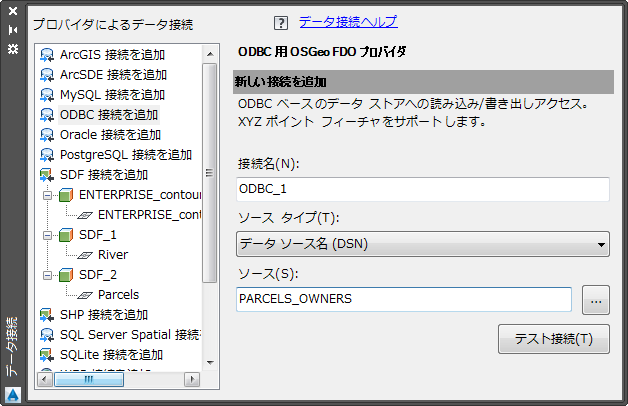

AutoCAD Map 3D から Access データベースに接続するには
  1. AutoCAD Map 3D[表示マネージャ][データ][データ接続]の順に選択します。
  2. [プロバイダによるデータ接続][ODBC 接続を追加]をクリックします。
  3. [新しい接続を追加]領域の[ソース]フィールドの横にあるをクリックします。
  4. [データ ソース名]の一覧からParcel_Ownersを選択し、[選択]をクリックします。
    作成した ODBC データ ソースに接続しますが、[マップに追加]はクリックしないでください。
  5. [テスト接続]をクリックします。
  6. [ユーザ名とパスワード]ダイアログ ボックスが表示されたら、フィールドには何も入力せずに[ログイン]をクリックします。(このデータベースは、ユーザ名とパスワードによる保護が設定されていません。)
    [マップに追加]はクリックしないでください。ODBC ソースには空間データは含まれないため、マップに追加するものはありません。ソースに接続すると、AutoCAD Map 3D がすべての非空間データに自動的にアクセスします。
  7. [データ接続]ウィンドウを閉じます。
