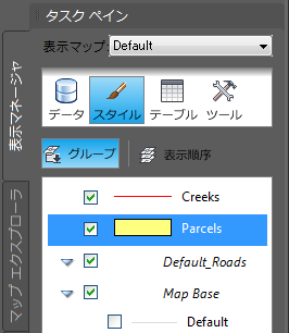

  1. [Parcels]画層を選択して[スタイル]をクリックします。
    [Parcels]画層をクリックして[スタイル]をクリックします。

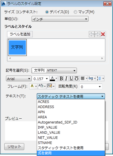

  3. [ラベルのスタイル設定]ダイアログ ボックスで、[内容のテキスト表示]に対して[式を使用]を選択します。
    [内容のテキスト表示]リストの一番下までスクロールし、[式を使用]オプションを表示します。

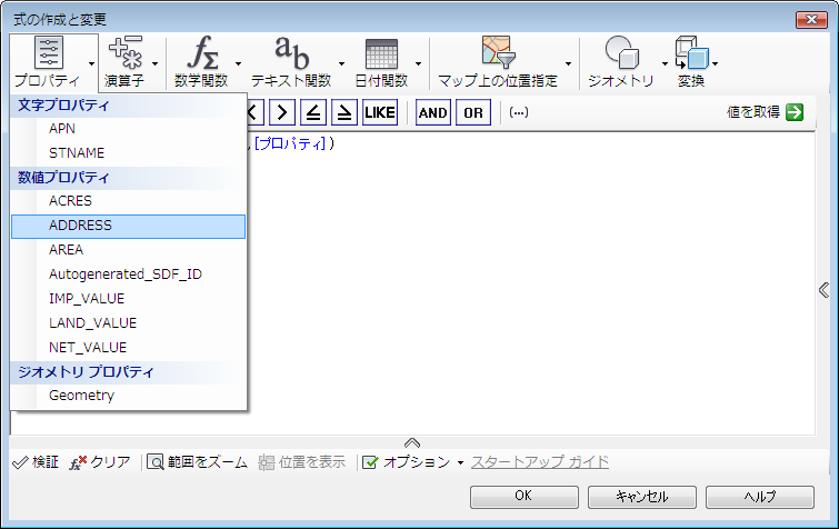

  6. 最初のプロパティ エントリを置き換えるには、それを選択し、[式の作成と変更]ウィンドウの上部にある[プロパティ]をクリックします。数値プロパティ ADDRESS を選択します。
    選択したプロパティによって式の代替名プロパティが置き換えられます。
