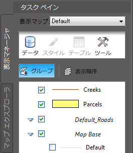

  2. [タスク ペイン][表示マネージャ]に切り替えます(まだ表示されていない場合)。
    [表示マネージャ]タブに、現在のマップの画層が表示されます。
  3. [Parcels]画層を選択して[スタイル]をクリックします。
    [Parcels]画層をクリックして[スタイル]をクリックします。

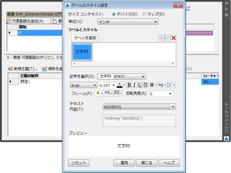

  4. [スタイル エディタ]で、ウィンドウの下半分にある[フィーチャ ラベル]のセルをクリックします。
  5. [ラベルのスタイル設定]ダイアログ ボックスで、次の操作を行います。
    • [ラベルを追加]をクリックします。
    • [背景色]に対して、[無色]を選択します。
    • [内容のテキスト表示]で、Address を選択します。
      [フィーチャ ラベル]のセルをクリックします。ラベルに表示するプロパティとスタイル設定オプションを指定します。
    • [適用]をクリックし、[閉じる]をクリックします。
  6. [スタイル エディタ]を閉じます。
    マップ上で、ラベルに区画の通り番号が表示されます。
