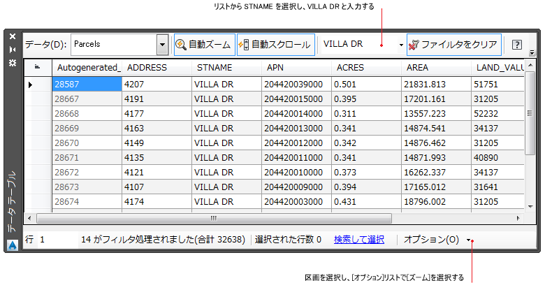

いずれかの画層の[データ テーブル]を表示します。[データ テーブル]をフィルタして、区画のサブセットを表示します。ここでは Villa Drive の区画のみが表示されます。

  3. [表示マネージャ]で、[Parcels]画層を選択し、[テーブル]をクリックします。
  4. [データ テーブル][フィルタの条件]一覧で、[STNAME]フィールドを選択し、このフィールドに VILLA DR と入力します。
    「Drive」と入力しないでください。
  5. [フィルタを適用]をクリックして、Villa Drive の区画だけを表示します。
    表示されている区画を[データ テーブル]でフィルタします。
  6. [自動ズーム]がオンになっていることを確認します。
    このボタンは、オンのときに表示されます。
  7. 画層の濃い灰色の左端のフィールドをクリックし、その画層を選択します。

    AutoCAD Map 3D は選択された区画にズームします。
  8. 後で必要になるので、[Autogenerated_SDF_ID]フィールドの数字をメモします。
