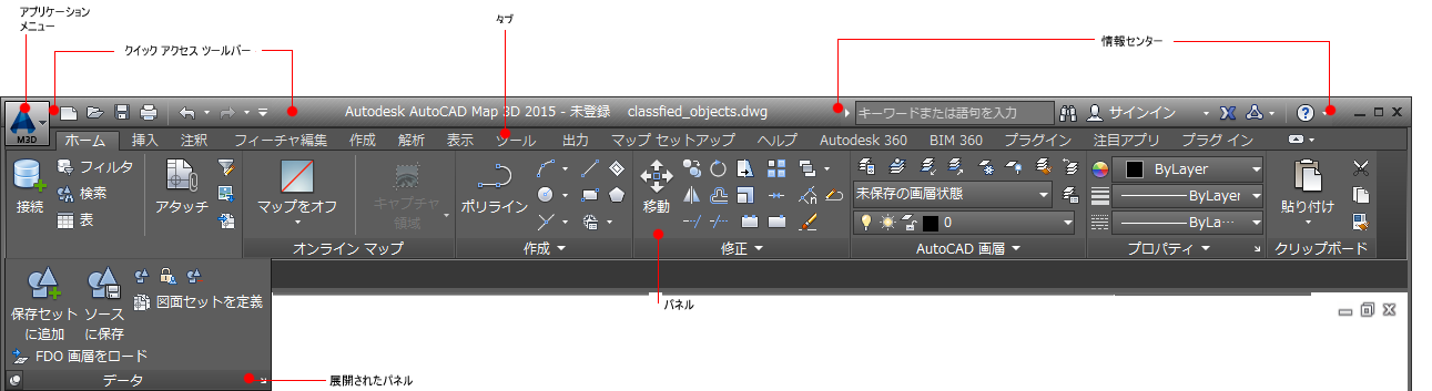

リボン
AutoCAD Map 3D では、アプリケーション ウィンドウの上部にある横方向のタブは、リボンと呼ばれています。
タブは、水平方向に並んだメニューとも言えます。タブをクリックすると、タブに関連付けられたコマンドが表示されます。関連するコマンドのセットは、パネルでグループ分けされます。パネル内のコマンド アイコンをクリックすると、そのコマンドが選択されます。下向きの矢印が表示されているパネル タイトルには、追加のオプションがあります。右下隅に矢印が表示されているパネル タイトルには、パネルに関連付けられたダイアログ ボックスがあります。
リボンで作業を行うときは、これらのテクニックを使用します。

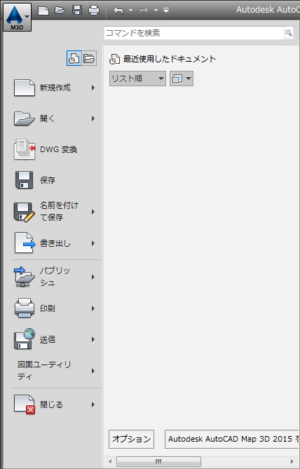

アプリケーション メニュー
アプリケーション メニューには、検索フィールドとファイル関連コマンドが含まれています。[オプション]をクリックすると AutoCAD の[オプション]ダイアログ ボックスが表示され、ここでマップの背景色などを制御できます。
アプリケーション メニューを使用するには
  1. をクリックしてアプリケーション メニューを表示します。
  2. 次の手順のいずれかを実行します。
    • アプリケーション メニューの左側にあるコマンドまたはサブメニュー項目をクリックします。
    • 別のコマンドを実行するには、[検索]フィールドにコマンド名を入力します。検索コマンドを参照してください。
    • 最近使用した文書と開いている文書との間で表示を切り替えるには、左側のコマンド リストの上にあるアイコンをクリックします。
      最近使用した文書は番号付きリストとして表示するか、サイズ、タイプ、またはアクセス日付の順に表示できます。いずれのリストについても、大きなアイコンまたは小さなアイコン、あるいはイメージを表示できます。
    • AutoCAD の設定を変更するには、[オプション]をクリックします。詳細は、[オプション]コマンドを参照してください。
