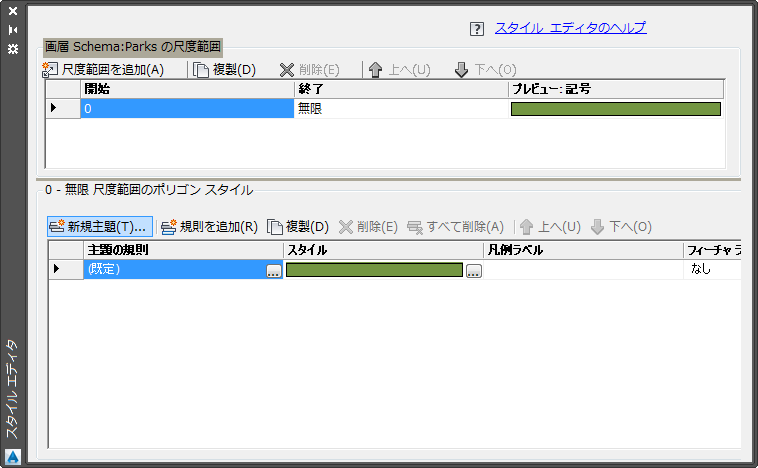

[スタイル エディタ]がドッキングしている場合は、カーソルをその上に移動すると表示されます。アプリケーション ウィンドウの左側にドッキングされている可能性があります。
[新しい主題]をクリックして[Parcels]画層の主題を定義します。
