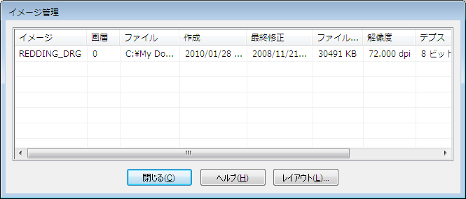

の順にクリックします。 検索
[イメージ管理]ダイアログ ボックスに、選択したイメージに関する情報が表示されます。

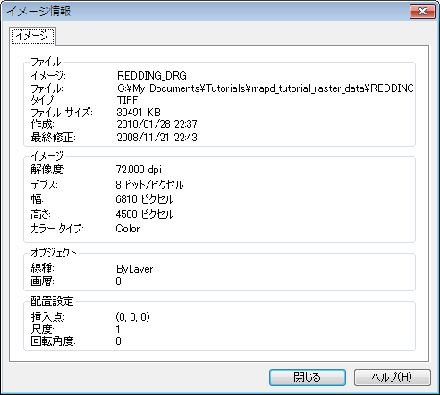

[情報]の順に選択します。
[イメージ情報]ダイアログ ボックスには、追加のイメージ情報がいくつか表示されます。
