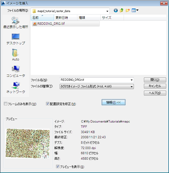

ラスター イメージを挿入するには
の順にクリックします。 検索
[情報]をクリックすると、プレビューとイメージの統計情報が表示されます。
[基礎とする配置設定]は、[ワールド ファイル]です。 実際のファイル名は、REDDING_DRG.tfw です。 このファイルは、チュートリアル サンプル ファイルをコピーした場所に格納されています。
ワールド ファイル内のデータによって、[挿入値を指定]の[挿入点][X]と[Y]の値が決定されます。これらの値がイメージを地理参照するため、図面内に正しく位置付けられます。
必要に応じて、手動で挿入値を調整できます。
イメージが図面内に正しく位置付けられます。
