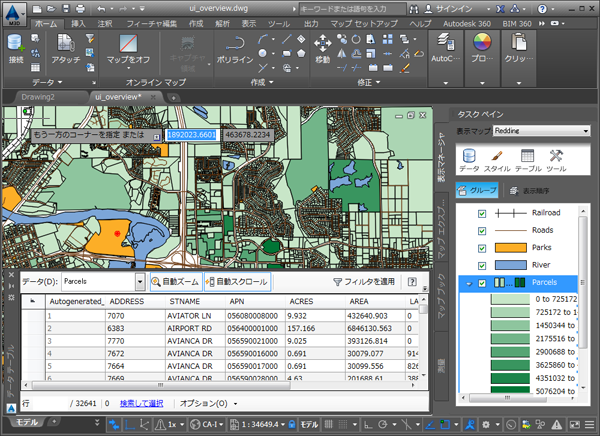

データ、画層、およびその他の条件を基に、表示マップ内の項目にスタイルを適用できます。マップ内の項目の外観を変更しても、マップ ファイル内の実際のデータには影響がありません。
このマップには、鉄道、道路、公園、河川、区画を表す表示マネージャ画層があります。それぞれ異なるスタイルが設定されています。AutoCAD Map 3D ウィンドウのパーツについては、『Lesson 2: Take a Quick Tour of AutoCAD Map 3D』を参照してください。
